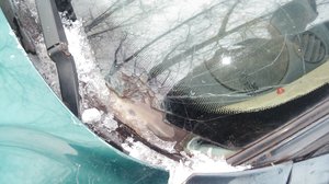

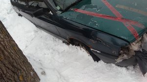

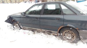

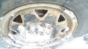

    В общем товарищей с инструментом не дождался, по этому только откопал одну сторону, там оказывается всё во льду было, а я дурак чего то и не подумал, да и переднее левое колесо спустило напроч...ну это не беда..есть другие)
    Исходя из того, что откопал одну сторону, попробовал тронуться и вуаля, чутка подалась, но так как без прогрева,(нет антифриза и радиатора) и с не откопанной второй стороной, не стал это дело продолжать. По крайней мере качнулась и ладно, дальше думаю легче будет)

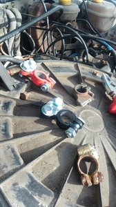

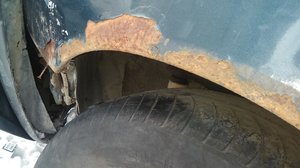

    Вот фотки того что откопано, да по кузову работы выше крыши, но благо мотор рабочий, дальше дело пойдет, сегодня начал чистку салона, из под водительского сидения выгреб просто ппц что...наверное придется пол перестилать, дыр нет, но от сырости стала появляться плесень, отпедорить отпедорю, но мне так не нравится.
    поменял до кучи клеммы. Еще до кучи фотка лобовухи попалась..тоже подзамену.
    Крылья тоже новые приедут в апреле.
    Сегодня мужичок подошел один, часто с ребёнком гуляет смотрит за процессом моих телодвижений с машиной, пару раз спрашивал, какова ситуация, на что я отвечал-Безрезультатно:cry:, сегодня продемонстрировал ему как она заводится с полтычка, так у него челюсть чуть не отпала)) Предложил свои навыки в покраске, со скидкой,(полная покраска до 20к деревянных) типа из симпатии ко мне, что мол я такой молодец и все такое в двух словах))
