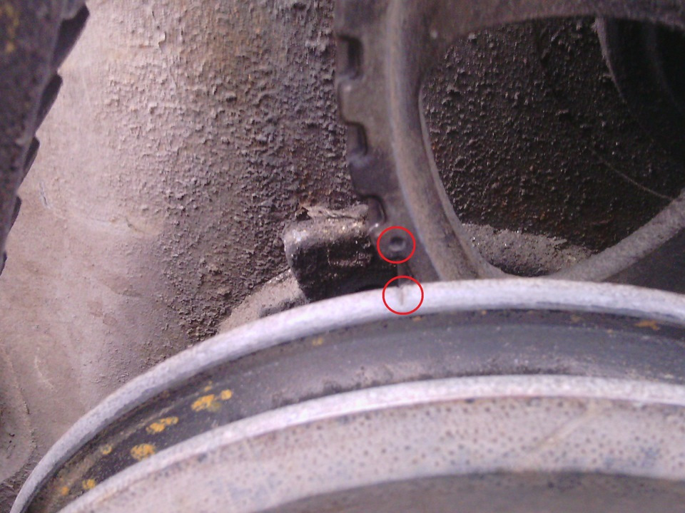

    Если на маховике на фото выше действительно метка УОЗ - РВ надо сместить на один зуб назад.
    ЗЫ. Какая-то она не такая, эта метка. Правильная должна быть такая -
    Нолик на фото замазан белой краской. А метка УОЗ доходит до самого края маховика.
    У меня все точно так же.

    Кстати, при совмещенных метках КВ и РВ, метка промежуточной шестерни, о которой много базарилось выше, должна смотреть на метку шкива КВ.
    Вот потому на шкиве и две метки.
    Правда, у А31 они и на шкиве какие-то ненатуральные. :uhoh:

    Вот нолик на маховике - его прекрасно видно.
    А31, ты бы все-таки поискал его там. ВМТ в первом цилиндре можно найти отверткой, опустив ее в цилиндр и найдя максимальное верхнее положение поршня - а там уже смотреть на маховик. Метка должна быть где-то рядышком.

    Повернешь трамблер чуть раньше - и обороты возрастут. Угол ОЗ все равно корректировать нужно будет. Сейчас он там поздний, имха. )))
    Угу. Глядишь, и появится что новое. И метки потом проверить не грех, а то там положение РВ мне покоя не дает. :spy:
