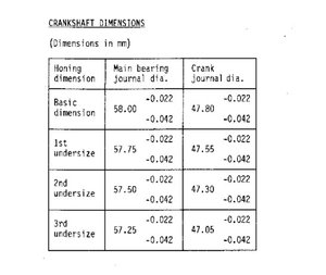

  16. 7aniki
    7aniki Кабриовод
    26 апр 2014
    5.486
    AudiCabrio 2.3NG93
    это скорее всего так!
    А размеры колена все в норме?
    Нужно судить по наибольшей выработке!!!
    У меня например на колене такие были размеры:
    корень:
    1) 58 -0.02
    2) 58 -0.015
    3) 58 -0.01
    4) 58 -0.01
    5) 58 -0.01
    6) 58 -0.01
    шатун:
    1) 47.80 -0.040
    2) 47.80 -0.035
    3) 47.80 -0.035
    4) 47.80 -0.035
    5) 47.80 -0.035
    Говорят под номинал уже не попадает, а под 1 ремонтный
    Вкладыши, кстати, были в идеале!
  17. dokator
    dokator Bad e-mail
    20 авг 2007
    322
    Audi 80 B3 PM
    А у меня все вкладыши в номинале, размеры вала заводские, а точить цилиндры говорят надо)))
