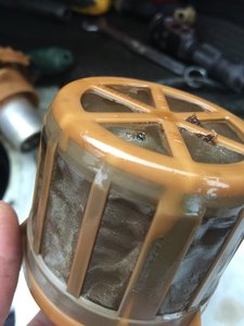

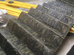

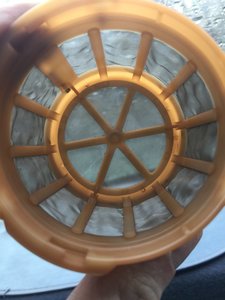

    Залез я сегодня в бензобак. Разбирается легко-снимается верхнее кольцо и вуаля все в руках. Грязи на дне полно-в основном крошка дюраля-по ходу с пистолетов за столько лет налетело. Очищал по типу как бассейн чистят-пропылесосил как бы. Но частицы все равно остались-не реально все убрать, да и пока все назад ставишь еще что то налетает.
    Сетка конечно загажена. Фотки сетки до и и после чистки прилагаю.
    Если есть спецключ, то все проще, ибо снимается вся байда и нет после рукоблудства с попаданием резиночек и кольца. А это та еще песня.
    Так прокатился, вроде небыло провалов. Но пока не понятно, время покажет. Отпишусь если что.
