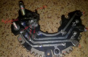

    Чтобы проверить диодный мост в генераторе , нужно ли выпаивать диоды ?
      92,4 КБ
      118
