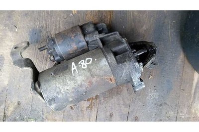

    а стартер с серьгой?

    вот такой

    с серьгой.может зажигание позже сделать..или без центрального покрутить

    Клеммы хорошие , на горячую она заводится с толкача

    A80 B4 ABT 2.0 92г
    А можно было просто сменить втулки на своём.
    Кстати, это намёк и на твой нынешний. Он же б/у. ))
  11. id96643061
    id96643061 Новичок
    10 май 2024
    5
    Ну , значит буду вскрывать свой и менять их . скупой платит дважды , тупой трижды
