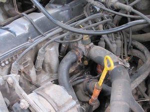

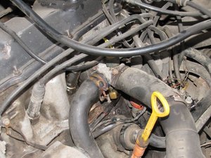

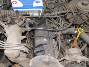

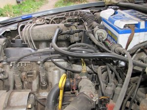

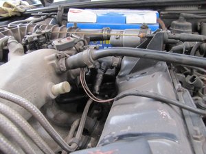

    Прошу помощи! Пол года назад купил себе 80ку с двигателем 3А. ПФ тоже выведен кнопкой в салон. Поначалу подержал кнопку примерно 5 секунд,завел и обороты стабильно держат. А теперь на холодную или педалью газую держу обороты или кнопко ПФ пока не нагрею градусов до 50. Потом обороты держит хорошо. На горячую заводится хорошо.А постоит остынет и опять надо прогревать. И еще в двигателе наколхожен сам не пойму,но работает. Может кто подскажет,что где должно быть. Фотки выкладываю

    у меня щас такаяже проблема, на датчике давления фишка надета? ( он прекручин сбоку к пауку, откуда трубки на форсунке выходят )
    я смотрю абсорбер заглушили

    Датчик ДТОЖ такой и стоял. Вчера купил новый,на выходных попробую поменять.

    ты его только сначало тестером проверь на сопротивление, а то я както купил новый, а он вообще никак не звонится, только на корпус и то как диод, с того момента машина стала тупить еще больше и появился глюк с перегазовкой до 80 градусов
    пошел в магазин за другим, но сразу с тестером а он такойже....
    такое впечатление что при 20 градусов у него сопротивление бесконечность
    И старый не выбрасывай
