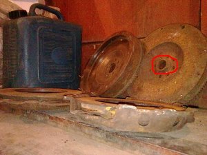

    Нашёл я тут человечка-хранителя кладезя ценностей!:) У него 2 гаража под завязку забиты деталями от разобранных 200-к и ФАУ. В общем прикупил я у него вот что:
    Маховик (034 105 270F):
    Корзина:
    Диск(035 141 033H):
    По его словам всё это от мотора 1В и на МС ставилось то же самое. Был у него ещё маховик с бортами, не такой плоский как этот, но подшипника в самом маховике ни там ни там нет.

    я понял, что видимо этот маховик мне не подойдёт всё равно, если для моей коробки подшипник для вала должен быть в маховике? но может хоть корзину смогу использовать и диск, уже хорошо, а маховик использую как образец для приварки штыря если что.

    корзина есть. диск похож на 01А. на всякий случай измерь внутренний диаметр по вершинам шлицев. если с поиском маховика МС не получается,оставляй этот. от своего NG отрежешь втулку для подшипника (на фото красным обведено). маховик садится на поясок коленвала не по всей толщине.остается 2-3мм как раз для отрезания с центрирующим пояском. а вварить и обровнять в станке сварочный шов легче чем размечать и обваривать штырь.

    Да мне кажется что приварить штырь к моему маховику, что вырезать и варить/обтачивать эту втулку - одни и те же яйца! Может ещё подходящий попадётся?
    Вот как-бы узнать как померять износ корзины и диска? Хотелось бы представлять запас прежде чем ставить на машину.
