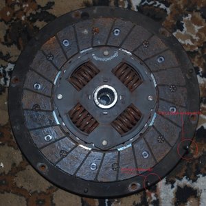

    Хотя вот ещё нашёл отличие.Смотри фото
      194,4 КБ
      102

    А зачем столько штырей то на маховике??? для датчика то сколько нужно?

    для датчика штырь с другой стороны. эти нах не нужны. для древнего диагностического оборудования.
