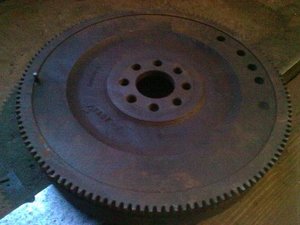

    у меня есть под рукой маховик NG. но нету корзины 1В посмотреть как она на него ляжет вместе с 240мм диском.
    но тебе надо определиться с заменой маховика. размечать и устанавливать штырь на твоем совсем не подарок. маховик со стороны дв не плоский,возиться с разметкой не удобно. проще поставить другой. да и от 44 кузова они не дороги. на сколько заметил на 1В коробки были 016 с подшипником в кол.вале. а на МС были и 016,и 01А как твоя(или 012 не суть). исходя из соображений экономии средств тебе надо искать плоский маховик от МС с подшипником в нем, диск 240мм с большим отв под вал коробки 01А. а потом накрыть корзиной МС или 1В. геометрически они одинаковы.
    Еще как вариант маховик с бортами KG(но в него надо вварить втулку для подшипника(можно вырезать из NG)) и с корзиной KG. + диск 240мм от МС с большими шлицами.

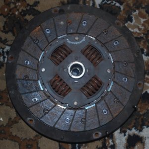

    #236 Бигмен, 6 окт 2010
    на первом фото твой маховик с диском 240. корзина МС,1В чуть более в диаметре по болтам. твоя корзина диск и прикроет точь в точь нажимной частью,но на ужатие места практически не будет.
    на втором фото твой маховик с обратной стороны. на третьем KG. если на твоем колхозить штырь то его местоположение будет находиться в массе противовеса. на фото видно что штырь на самом краю возле металла венца.
    а если его поставить на границе.то под датчик нужно кольцо мм4 толщиной что бы штырь не бил по датчику. геморрой вообщем.
    бюджетный вариант один - маховик всборе со сцеплением от переднеприводной А100 МС. там по любому коробас 01А как у тебя. полноприводные может быть и 016 и 01А.

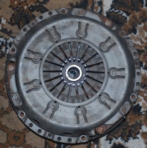

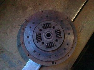

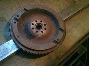

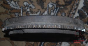

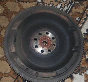

    Вот фото.Маховик,диск и корзина от 7А. Судя по фото твой маховик от 7А отличается только штырём дополнительным. Значит штырь можешь установить, затем любой диск 240 и корзину от 7А.и всё прекрасно накроется. Только тебе бы маховик у кого-нибудь 7А взять на время чтобы точно засверлиться под штырь в своём маховике. Если что не так может кто поправит.
