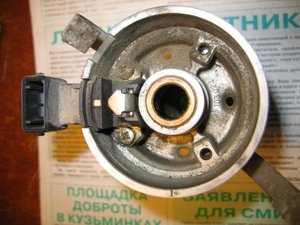

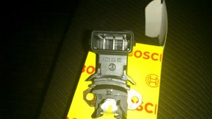

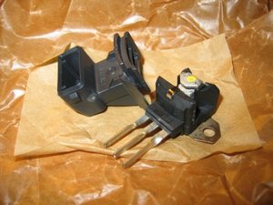

    Уважаемые ГУРУ!
    Пожалуйста, подскажите !
    Могу ли я заменить датчик холла без монтажной пластины
    1237031296 на датчик холла с монтажной пластиной
    EPS 1906223 в трамблер 0237520032 ?
