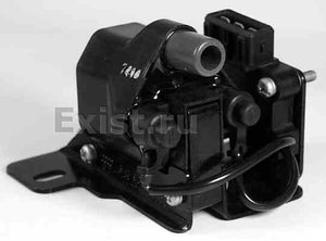

    Идея интересная! С катушкой значит все понятно, попробую. про коммутатор почитал, но не совсем понятно как подключать его. в описанной теме движка AAR, и как я понял другая система зажигания (VEZ). Мой коммутатор с 3 контактами (на фотке вместе с катушкой, справа). Лёхан, не подскажешь как подключить в моем случае? (сорри, в электрике я чайник:unhappy:)

    На движке ААR, точно такая же система зажигания как и у тебя (коммутатор тоже с 3 выводами), читай ещё раз и внимательней.

    +1, там всё понятно - клемма 1 клемма 15 и фишка на коммутатор
