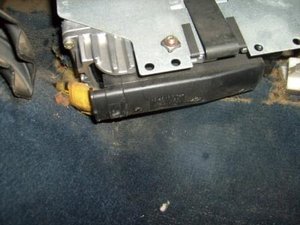

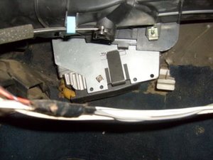

    Добрался до блока управления...
    Вот так он висит. Сдается мне непорядок... я его осторожно покантовал и вытащил! Он что никак не закреплен должен быть? и желтая изолента это штатно?... Прозвонил с шевелением форсунку, ДТВВ, РХХ, ДТОЖ, потенциометр, ежика (в смысле провода от штекеров до колодки), обрывов нет. Сырости вроде нет.

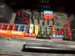

    Вот блок предохранителей. у этого предохранителя (1) оплавлена колодка... а в этом (2) стоит перемычка-проволочка между лапками. Наклейка с расшифровкой частично оторвана. В целом тоже сухо, слив чистый (воду правда лить не пробовал).

    Изолента жёлтая у меня тоже такая была, наверно штатная.
    Диагностику вагом никто не предложил-самое простое! Машинка 94 года-диагностируется всё

    Блок управления разобрал, посушил дома. Ничего там криминального. Поставил на место, причем допер как его правильно подцепить, теперь не висит на проводах. Завел, пока холодная хлопала нормально, после нескольких минут началась хаотичная трясучка-троение движки. Сделал настройку блока как полагается, хотя смысл при такой тряске... При нажатии на газ тряска изредка проходит, но чаще всего нет, так и дрожит. Дополз до заправки кое-как, плеснул немного еды мотору. Естественно тяги никакой, и уже не столько рывки, а просто как за задницу кто машину держит, и изредка отпускает. Отключение ДТОЖ и лямбды ничего не меняет.

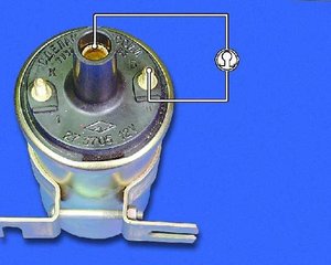

    Катушку на проверку можно подцепить от жигулей , хоть от классики (б-117) хоть от восьмёрки (27.3705 или 30.3705) Прекрасно работать будет любая из перечисленных.

    :beer: а как она подключается? на фотке восьмерочная. центральный провод понятно, а вот остальные два? к какому цеплять нашу аудяшную клемму "1", а к какому "15"?
    Кстати, а если тазовская катушка работает хорошо, можно ли ее использовать постоянно вместо нашей, а не только для проверки?
