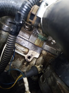

    Где тут ДТОЖ, приблуда какая то стоит, никто ничего понять не может! Сегодня похолодало вообще еле завелся!
  9. NewPlayer
    NewPlayer Бочковод
    7 ноя 2010
    4.626
    Audi A4 1,8 ADR 1996
    Должен быть вкручен в этот тройник снизу.

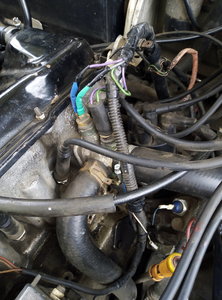

  10. Авангардист
    Авангардист Новичок
    5 сен 2019
    15
    Воронежская обл.
    Это он???
  11. NewPlayer
    NewPlayer Бочковод
    7 ноя 2010
    4.626
    Он самый.

  12. Авангардист
    Авангардист Новичок
    5 сен 2019
    15
    Воронежская обл.
    Извини за назойливость, на сколько я понимаю он не на резьбе? Как его поменять? Подковырнуть чем то или просто в низ потянуть? Он же внизу стоит, антифриз не потечет?
  13. brass_net
    brass_net Завсегдатай
    19 окт 2013
    746
    Ростовская обл.
    A80/B3 PM 1.8 90г.
    Как не на резьбе? На ней родимой...
    Потечет чуток, что там в патрубке стоит.

  14. NewPlayer
    NewPlayer Бочковод
    7 ноя 2010
    4.626
    На резьбе.
    Потечет.
    Поэтому выкручиваешь один, и сразу вкручиваешь другой. Тогда потери будут грамм 50...100.
    И не на горячем двигателе, иначе может ошпарить кипятком.

  15. Авангардист
    Авангардист Новичок
    5 сен 2019
    15
    Воронежская обл.
    Спасибо большое всем мужики!!! Все заработало!!! И даже чек сам перестал гореть!!!:icon_alc::rock::hello:
