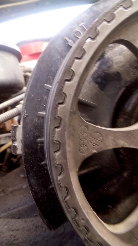

    Доброго времени суток!
    Вопрос в следующем: выставляю на маховике "0", бегунок трамблера стоит по метке, где метка на распредвале в этот момент - видно на фото. Выставил как должна быть - машина не заводится. Где-то читал, что есть еще одна метка с обратной стороны звездочки. Искал - есть что-то на нее похожее, вроде зарубки. Выставлял - результат тот же.
    В таком положении, как на фото, двигатель заводится и работает отлично. Подскажите, почему так?

  2. brass_net
    brass_net Завсегдатай
    19 окт 2013
    746
    Ростовская обл.
    A80/B3 PM 1.8 90г.
    По моему именно по метке с обратной стороны и нужно начинать, она должна быть на срезе головы.

    Вероятно шестерня распредвала стоит шиворот-навыворот...

    У меня вот тоже мелькнула такая мысль, но не знаю возможно ли это вообще. А есть ли смысл переделывать, раз все работает? Просто поставить новую метку и все

    Так я и по ней пробовал - не заводится все равно

    На фото видно стрелку и две буквы O T ,на шестерне распредвала тоже есть буквы O T и метка, вот их и нужно совместить.

    Возможно.
    Шестерня распредвала и промвала одинаковые. Унификация.
    Надеваются на валы, и фиксируются от проворачивания сегментными шпонками. Поставить другой стороной можно, ничего не мешает... Но метки тогда будут показывать ерунду.
    Распредвал должен выставляться по метке с тыльной стороны(круглое углубление), совмещённой с верхним краем ГБЦ. Что бы точно убедится в правильности положения шестерни распредвала, нужно снять клапанную крышку и убедится, что клапана первого цилиндра закрыты, кулачки вала направленны вверх буквой "V". При этом поршень первого и четвёртого цилиндров находятся в ВМТ(видно по отверстию свечи). Метка на маховике - "0" по нижнему срезу окошка или по треугольной метке(АКПП).
    Бегунок, должен показывать на ВВ провод первого цилиндра.
    Шкив на коленвалу(тот, что на генератор/помпу) и шестерня промвала, так же имеют метки и должны быть совмещены, друг с другом.
    Это, последнее условие не обязательное, но избавляет от плясок с бубном, при очередной смене ремня ГРМ.

    Предыдущий хозяин намудрил похоже... То есть большой беды нет, только метки пляшут? Двигатель хорошо работает сейчас - не хочется разбирать, а то как бы чего не вышло. Потом как-нибудь придется залезть - переделаю.

    Как ремень ГРМ менять соберёшься, переделаешь.
    Хотя, я бы не утерпел. Думал бы: "А вдруг ГРМ на зуб неправильно стоит, и ехать может лучше?"...
