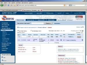

    НУ у меня та лямды мозг кампостили. По лямдам совет на будущие, если хотите сэкономить тысячи 3 то купите себе бошевские от тазика. Переделка не очень сложная. НО!!! Ни как не могу рекомендовать заниматься таким колхозом, т.к. не знаю на сколько правильное это решение. Хотя всё однозначно работает ( ошибок нет)

    А как Ты ставил от ваза?,там четырёх проводной,а у Тебя пятипроводной,(они не взаимозаменяемые)да и цена на пятипроводной бош с родным разъёмом около 2т.р,или Ты про нижние ЛЗ?

    Сам таким колхозом не занимался. Но есть соклубник который делал на двух машинах лямду ( по 980р покупал за штуку). В подробности не вникал. Но машина у него ездит :)). А я брал по 2400 за штуку. Бошшш

    На рисунке это верхний ЛЗ т.е. пятипроводной, поставить вместо него четырёхпроводной не получится(проходили)
    А машина и без ЛЗ может ездить.

    Не буду спорить. Уж очень прожжжёный ты форумчанин :)
    При возможности спрошу у соклубника, что он и как менял.
    На рисунке он действительно пятипроводной верхний.
