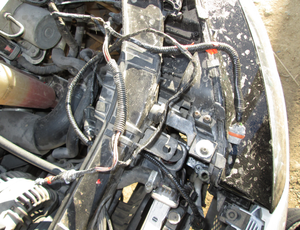

  7. ivah34
    ivah34 Новичок
    4 дек 2020
    31
    Волгоградская обл.
    Вот как выглядит все.

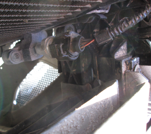

    Это на какой датчик внимания уделять? Который на трубке кондера аллюминивой стоит, с 3-мя контактами.
  9. ser_gr72
    ser_gr72 Старожил
    23 окт 2006
    28.392
    ДА!

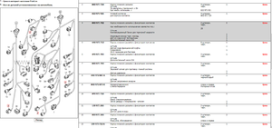

    Но кроме этого на первой странице я выкладывал документ.
    Там показано место под рулем, где сигнальный провод с G395 перетирается.
    Это болезнь.
  10. ivah34
    ivah34 Новичок
    4 дек 2020
    31
    Волгоградская обл.
    Вот он.

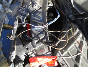

    Да еще и штекер на датчик G395 другой поставили, не известно правильно подключили или нет.
    Провода на нем добавляли, разные цвета.

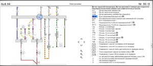

    Питание и землю отследить можно.
    Третий будет сигнальным.
    1- земля
    2- сигнал
    3- питание с блока управления бортовой сетью
    как на картинке

  18. ser_gr72
    ser_gr72 Старожил
    23 окт 2006
    28.392
    Я неправильно написал.
    Питание приходит на контакт 3 с блока управления бортовой сетью, 5 В.
    контакт 2 - это сигнал (шина LIN)
