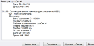

    Вот ошибки в блоке 08.

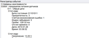

  15. ivah34
    ivah34 Новичок
    4 дек 2020
    31
    Волгоградская обл.
    Это в 09 блоке ошибки.
  16. ser_gr72
    ser_gr72 Старожил
    23 окт 2006
    28.392
    С левой.
