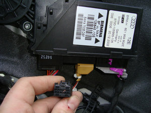

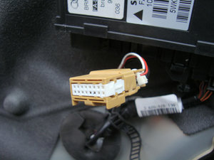

    Добрый день всем! 2003 г. тоже получилось.

    Дело в том что 12 ти контактный разъем черного цвета, а белый очень похожий трогать не надо. Цвета проводов другие. Какие сказать не могу, т. к. не разбирал разъем. Но фиолетового/желтого там нет. Получилось соединить перемычкой по принципу Славы-медведя (см. фото). Все заработало.

    Все работает. Делал человеку на '02 AMB. Но перемычку вставлял не так, а вытаскивал оба провода из разъема, кидал туда эту перемычку (т.е. со стороны входа проводов, а не контактных дырок разъема), дальше вставлял провода обратно. Получалось, что они своими крепежами как бы зажимают перемычку.
    На первой двери попробовали без разбора разьма, просто зачистить два провода, соединить и заизолировать, но не получилось -провода очень мелкие, подлезать не удобно там.
