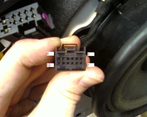

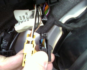

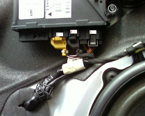

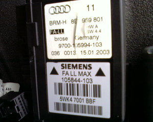

    Всем здравствуйте! Извиняюсь за задержку и за то что фото с телефона!
    Итак начнём с того что первый раз я обратил внимание не на тот разъём, нужный у меня оказался чёрным внутри а не белым, что и сбило с толку.
    На первом фото нужный разъём под номером 2 ? На втором фото нумерация разъёма номер 2. Контактов 12 ш.т. Цвета вроде немного другие, правда может я ошибся т.к. не разбирал его.
    1-синий
    2-бело-зелёный
    3-бело-фиолетовый
    4-бело-зелёный
    5-коричнево-синий
    6-серо-синий
    7-фиолетово-зелёный
    8-сине-белый
    9-коричневый
    Как видно цвета похожи.. Жаль не успел попробовать позамыкать, уже темнело и замёрз.
    На этих выходных посмотрю, отпишусь.

    Разъем тот. Перемкнуть нало 2 и 9, но не спеши. Разбери разъем и сфоткай его с двух сторон как на моих фотках. Кстати, а какая это дверь?
  11. templum
    templum Участник форума
    6 июл 2009
    257
    А4/B7 2.0TQA 05г
    Хорошо! Дверь левая (водительская)
  12. Слава медведь
    3 окт 2009
    685
    Пендоска A4/8E 1.8T (AMB) avant quattro 02г. RAV4L 2.0
    Дерни пассажирскую.
  13. romick
    romick Живу я здесь
    11 фев 2009
    1.376
    LRD4 SDV6 14 г.
    По моему разъем такой же, только цвет черный. У меня разъем был спрятан в черный кожух, который пришлось у основания отрезать, затем раскрывать, как книгу и вытаскивать сам разъем.
