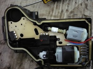

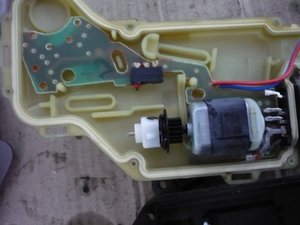

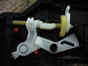

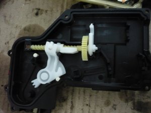

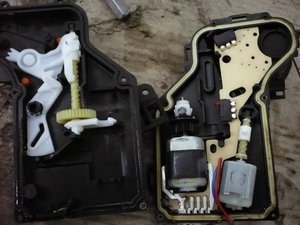

    Здесь представленны фото европейского замка и американского. У пендоса не хватает одного мотора и одного микрика "SAFE". При закрытии авто с брелка, второй моторчик посредством тяг и качалок блокирует первый и микрик размыкается. У америкосов этого нет, микрик (которого нет) разомкнут всегда, поэтому при переводе в км, блок не поймет что от него хотят. Он видит что авто закрыто с ключа и не слушается кнопку на двери. Первые 3 фото это европа, а последние 2 америка.

    Если чесно то я там практически ничего не понял! Единственное что понятно что замкнуты два контакта на какой то колодке с проводами. Описание надо было зделать! Что там не получилось фотки на форум загрузить и почему не в этой теме ? Эту тему больше посищают чем ту! А фотки видимо в одно сообщение больше 5 шт не грузяться выход создать несколько сообщений. Но разглядывая эти фотки я подумал что там нужна тока половина с описаниями. Так что попробуй зделать штук 5 с описанием в этой теме будет намного полезней. Если не сможеш попробуй хотя бы описание зделать и разяснить к какой фотке оно относиться а я потом попытаюсь переделать если нужно конешно? Думаю тут много людей с такой же проблемой и они хотели бы решить её!
  10. romick
    romick Живу я здесь
    11 фев 2009
    1.376
    LRD4 SDV6 14 г.
    Я тоже не понял. Лучше с описанием...:shock:

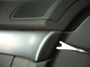

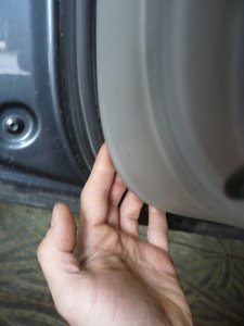

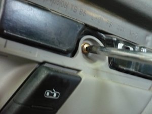

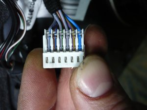

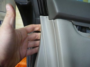

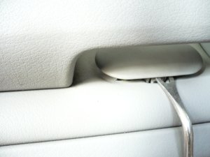

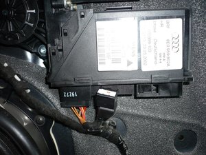

    Теперь как с этим бороться. Снимаем обшивку двери. Поддеваем передний край декоративной накладки, потом аккуратненько тянем ее на себя, когда она будет держаться только задней частью, сдвигаем ее вперед. Под ней откручиваем 4 самореза (в задней двери 3), вынимаем заглушку под ручкой двери водителя и выкручиваем еще 2 самореза (на остальных дверях через отверстие в самой ручке). На передних дверях в самом низу выкручиваем еще один длинный саморез. Аккуратненько поддеваем обшивку и тянем на себя (сидит очень плотно), главное не забыть отцепить обшивку в самом верху (фото 5). Желательно предварительно все же заказать новые клипсы для обшивки. Сдвигаем ее вверх, (если опустить стекла то будет удобнее) отцепляем тросик от ручки, разъем от динамика и в передних дверях серый разъем от блоков совмещенных с моторами стеклоподъемников. Убираем обшивку в сторону.

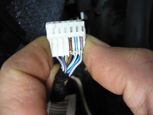

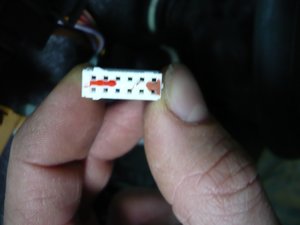

    Идем дальше. Во всех дверях нас интересует черный 12ти контактный разъем. Вынимаем его и разбираем. Нам надо перемкнуть фиолетовый/желтый и коричневый провода. Я сделал это таким способом. Зачистил 2 см многожильного провода и взяв 1 жилку и сложив ее вставил в разъем. Все, дверь можно собирать. Можно конечно снять и разобрать замок, и там, внутри, на плате напаять перемычку (я так сделал на пассажирской двери, с нее начинал, заодно смазал замок).
    Вот вроде и все, выношу на ваш суд.

    ...получается что с брелока двери у европы закрываются вторым мотором, а у америкосов и ключем и с брелока - одним и тем же?
  14. Слава медведь
    3 окт 2009
    685
    Пендоска A4/8E 1.8T (AMB) avant quattro 02г. RAV4L 2.0
    Второй молот блокирует первый. На европе если закрыть с ключа, то из салона дверь не открыть этот второй молот не даст . А на америкосе 2 раза дернуть и ларчик открывается. :)
