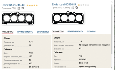

  16. Aleks 177
    Aleks 177 Живу я здесь
    4 мар 2021
    2.032
    90 т5
    это не есть ремонтная по толщине прокладка одни делают с одного материала, другие с другого. 0,05 это ничто ( ориг номер детали один, в случае с дизелем и отв. в прокладке это 3 разных детали)
