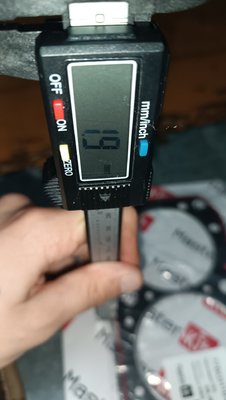

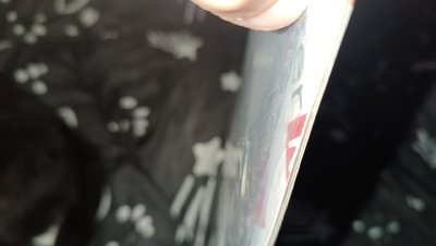

  4. АртемТемыс
    АртемТемыс Участник форума
    2 авг 2023
    148
    Фото моё, понял что лучше всё показывать, про болты не знал, обязательно куплю, прокладку сбоку сфотографирую, она не так уж тонка

  7. АртемТемыс
    2 авг 2023
    148
    Миллиметра 4 толщина, может чуть меньше
  8. Aleks 177
    Aleks 177 Живу я здесь
    4 мар 2021
    2.105
    90 т5
    это про что????
  9. АртемТемыс
    2 авг 2023
    148
    Та прокладка что стоит, без отверстий
  10. АртемТемыс
    2 авг 2023
    148
    Про прокладку гбц и сейчас примерно такая стоит
  11. Aleks 177
    4 мар 2021
    2.105
    90 т5
    я о толщине.... её с упаковкой замеряете????? прокладка гбц 1,75мм без вариантов......
