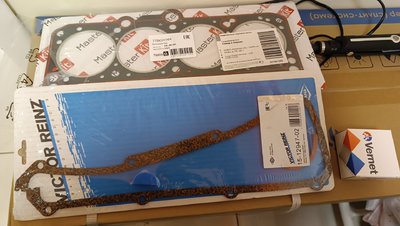

    Всё приехало, крышка вроде самая дорогая что смогли найти, а вот по поводу прокладки клапаной крышки не знаю, стоит ли такую ставить? И ещё вопрос, надо ли шлифануть гбц или нет?

    А ведь там на двигателе видно, какая стоит.
    От фонаря заказывал, или как?

    Твоя новая прокладка самая тонкая.
    Взгляни на своё фото: в самом верху, между двумя средними цилиндрами, большое отверстие.
    От него влево сделан как бы прилив, к следующему отверстию.
    Вот на этом приливе выбивается от одного до трёх отверстий.
    Чем больше отверстий - тем толще прокладка.
    У тебя отверстий нет - прокладка самая тонкая.
    На двигателе этот прилив торчит снаружи, сделано это специально.
    Посмотри, что у тебя там по факту; и если прокладка там толще - меняй эту минимум на такую же, как стоит на двигателе.
    Прилив этот находится с левой стороны двигателя (по ходу движения).
    И да, там на фото видны коды двигателя, для которых она подходит.
    У тебя вроде 4А, тогда на кой ты заказал эту?
    Или это опять фото с инета?
    Тогда я вообще не хочу тратить время на комменты и советы в этой теме.
    По поводу шлифовки уже сказали выше: снимешь - и будет видно.
    Как проверить плоскость головки есть куча описаний/видео в инете.
    И про раковины уже сказали выше.
    И не ставь назад старые болты ГБЦ - они часто бывают причиной повторного пробоя прокладки.
    Их, как минимум, нужно проверить на длину и укоротить, если они вытянулись.
    Я это не приветствую, но народ это делает.
    А я ставлю новые болты. Они не так уж и дорого стОят.
