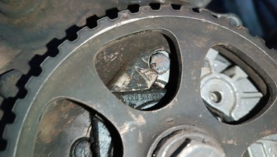

    Патрубки я не мажу, и вот этот болт не могу доверять как выкрутить
  8. АртемТемыс
    АртемТемыс Участник форума
    2 авг 2023
    148
    Если надо эту шестерню снимать, то хотя бы как это сделать, всяко пробовал и даже блокировал, один хрен не могу открутить
  9. Woffka
    Woffka Старожил
    9 апр 2011
    12.873
    Казахстан
    A80 B4 ABT 2.0 92г
    Сними помпу - и спокойно выкрутишь. ))

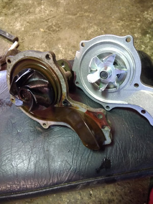

    Вот старая помпа, крутится и выглядит нормально
  13. Woffka
    Woffka Старожил
    9 апр 2011
    12.873
    Казахстан
    A80 B4 ABT 2.0 92г

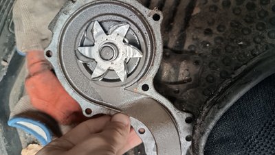

    Дерьмо эта помпа.
    Надо ставить такую, как на этом фото слева -
    И после сборки обязательно проверять зазор между крыльчаткой и корпусом помпы, он должен быть в пределах 0,8 - 1,2 мм. Если зазор будет больше - помпа будет качать слабо.

  15. АртемТемыс
    2 авг 2023
    148

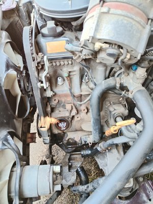

    Ага, а я всё уже поставил метки сделал, стал проверять и застучали будь то клапана..... Ужас дома буду покажу фото той что стоит, но она отличается от старой, больше всего конечно бесит то что не понимаю, даже при слабой помпе качало, но двигатель перегревался и антифриз шёл наружу, термостат рабочий, может важно, дополню что и регулировка оборотов пошла странная, машина всегда задирает обороты, хотя патрубки к пружине горячие
  16. АртемТемыс
    2 авг 2023
    148
    В итоге получается что помпа рабочая, печка горячая, пробки нет, термостат рабочий, в салоне не воняет антифризом, окна от него не запотевают, обороты машина сама не регулирует и нет третей скорости печки
