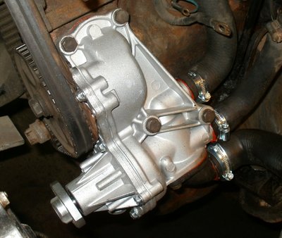

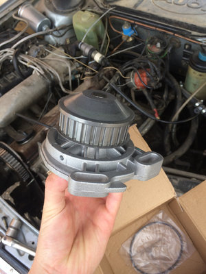

    Заказывал обычно по вину и всё подходило, а с помпой что то не так ( фото из интернета) первее какую привезли, второе какая стоит, она же не подойдёт?

  19. Woffka
    Woffka Старожил
    9 апр 2011
    12.871
    Казахстан
    A80 B4 ABT 2.0 92г
    Естественно, не подойдёт. ))
  20. Woffka
    Woffka Старожил
    9 апр 2011
    12.871
    Казахстан
    A80 B4 ABT 2.0 92г
    Лучше заказывать по артикулу.
    Вин до 92 года не бьётся, продаваны косячат из-за этого.
    Артикул твоей помпы от Дольца - A161RS.
