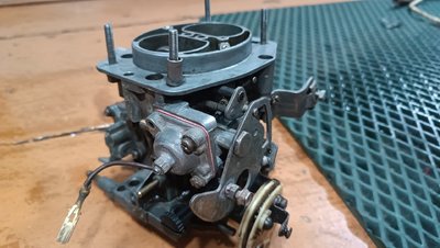

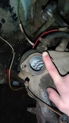

    Купил карбюратор 83 с разборки, так и не дает покоя как мне двухкамеоный на однокамерный ставить, скосы сделать на пластине токори не смогут

    по посадочным шпилькам оно подходит? что такое пластина? если метал то шарошка в дрель и вперёд.....

    Нет, у меня посадочной вообще мелкое, переходная пластина

    проще наверное другой коллектор рыть под взрослый карб

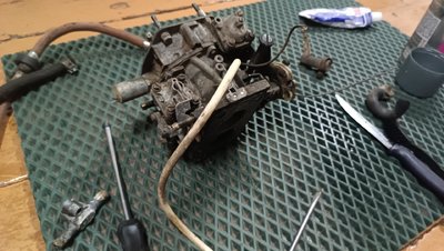

    Доброго дня, опять вопрос не по теме, но, почти закончил установку солекса и тут вопрос, куда увести обратку бензина? Ведь на 1b еë не было

    В смысле ..КУДА...

    Никуда.
    Заглуши обратку на Солексе.

    Я еë глушу и карбюратор начинает заливать

    клапан игольчатый заменить не пробовал?

    Куча машин где стоят такие карбы работают без обратки.
    Это говорит о том что игольчатый клапан уже отжил своё
    И это верно..
    Но я бы сделал обратку . Хотя бы для того что бы новый клапан работал долго. И не парил мозги .Мене и людям. Как здесь..
    А вообще это урок для тех .Кто ставит на свои авто железяки.. Которые уже кто то выкинул..
    А кто то берёт это дерьмо на свалке.
    А самое интересное.. Что радостно затем пишет .Что поставил НОВОЕ..И так надеется что поставив такое дерьмо.. избавится от проблем..
    Это не значит что приобретённое дерьмо нельзя восстановить.. С чего и надо начинать .И я бы начал.

    У тебя бензонасос механический?
    На двигателе стоит?
    Или в баке?
    Если механический - причину уже сказали выше.
    Тянуть топливопровод в бак - такое себе удовольствие. С родным насосом и исправным карбом обратка - лишнее.
    Всё должно и без неё работать, как ты уже выше правильно заметил. :hello:

    на карбовых аудях обратка была предусмотрена изначально.

    И где она у него?
    На металлолом сдали? ))
    Не нужна она мехнасосу. Он 0,3 бара давит - как раз то, что нужно карбу.
    С обраткой карб без бензина останется.

    хрень с номером 026127 177/a/b на*уято ставилась
