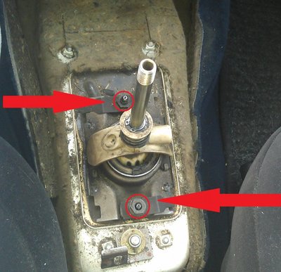

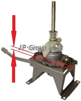

    Кину фотки по регулировке положения рычага.
    Скоммуниздил с Драйва, каюсь. :shuffle:
    Эти гайки ослабляешь и регулируешь положение рычага по горизонтали.
    Регулируешь так, чтобы рычаг стоял строго вертикально.
    Показанный стрелками зазор должен быть одинаков с обеих сторон (слева и справа).
    Если рычаг наклонен вперед или назад - его положение регулируется хомутом на штоке КПП, как уже озвучил выше Алекс 177.

    вертикальность самого рычага регулируется так же снизу автомобиля. площадкой шара регулируется уже положение самого рычага при включении задней. но это если не хватает его хода в бок. а так она просто стоит ровно. лезть туда нет необходимости. причиной люфта по вертикали на 44м кроме износа шара и площадки так же может быть оторванный "домик "

    Нет. Площадка имеет сферическую упорную поверхность в точках крепления. Там и шайбы имеют вид шпонок со сферической нижней частью.
    В общем, благодаря такой конструкции, рычаг регулируется в горизонтальной плоскости в пределах градусов 15-25.
    А резиновый домик в сотках не рвётся.
    Почему-то это болезнь бочек.
    Я свой тоже менял.
    Добавлю, что при отрыве этого резинового домика рычаг проваливается вниз, и кроме третьей передачи никакая больше не включается.
    Как вспомню, как трогался с третьей на забитом главном перекрестке города под бибикание нетерпеливых местеых космонавтов... :dead:
