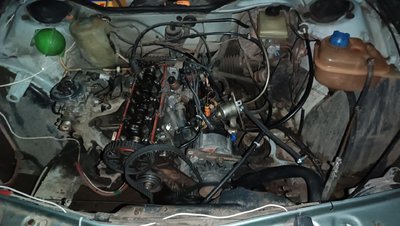

    Старое, но вот фото

  8. АртемТемыс
    АртемТемыс Участник форума
    2 авг 2023
    148
    Как уж есть , машина не перестает удивлять , не закручен впускной, гбц на 9 болтах, возможно бц не с тем литражем :shock:

    Меня другое интересует: как ты будешь ставить прокладку ГБЦ с движка 1,8 на движок 1,6 (или наоборот)?
    РеГбус, кроКсворд, кк говорил когда-то Райкин. :dead:

    А она подошла , прям по каждому отделению

    Очумелые ручки засунули, значит, туда и движок - так же, как и не родные голову/коллектор.
    Интересно, как этот винегрет ТО проходил? :uhoh:

    Если головка ещё не стоит..Замерь диаметр цилиндров..
    Если диаметр цилиндра будет меньше диаметра отверстия прокладки..То всё будет работать..
    Но лучше что бы всё соответствовала друг другу..
    В древние времена..Когда с запчастями была проблема..( во времена ВАЗ )
    Я старался брать прокладки ГБЦ .с диаметром 79 ..
    Их смело можно ставить на 76 поршневую ...Но не как не на оборот..

    К сожалению уже при крутил, но вроде вообще идеально легла все совпало и поршневая тоже, да, опыт это главное, спасибо!

    Конечно представляю размеры страны, но пока болты везли на собачьих упряжках голову то можно было как следует и проверить и шлифануть. Или есть вероятность снова получить не работающий мотор. Использование прокладки ГБЦ неизвестного происхождения только способствует этому. Впрочем самое ценное это опыт и знания. С своими сейчас туго так хоть к советам прислушивайтесь.
