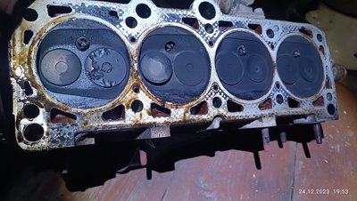

    ЗЫ. В состоянии цилиндров я криминала не увидел.
    Даже вроде хон ещё виден - это хорошо.
    Жаль, фото головы снизу сюда не приложил. Интересно было бы взглянуть.

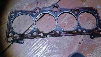

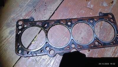

    Вот фото прокладки и тут нагар лютый просто, но вот следов прорыва я не вижу
  6. Woffka
    Woffka Старожил
    9 апр 2011
    12.821
    Казахстан
    A80 B4 ABT 2.0 92г
    Там и искать не надо. Давило там, где сломан болт.
    Газы шли в систему ОЖ - вон там возле болта этого злополучного каналов сколько.
    Главное, чтобы голову не повело.
    Процент невеликий, но есть.
    Если есть возможность голову отдать на станок - отдай.
    Там сразу и шлифанут, если нужно.
    Ну и колпачки махни, раз уж голова снята. Они не так уж дорого и стОят.
    Масло меньше жрать будет.
  7. АртемТемыс
    АртемТемыс Участник форума
    2 авг 2023
    148
    Спасибо, голова шлифовки не потребовала, из всего плохого это то что распред ржавый, а так сейчас чищу голову и буду ставить
