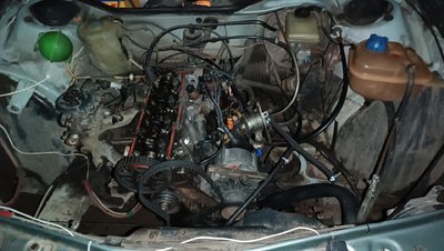

    Дурак тот автор.
    Меньше видео смотри, больше мануалы читай.
    По поводу РВ - страшного там ничего нет.
    НО - мне кажется, или там действительно нет одного болта ГБЦ? :eek:
    В нижнем ряду самый правый.

    Таки его там нет.
    Слющай, ты у кого эту машину взял?
    Сходи, пристрели его. :facepalm2:

    Да, нету, уже сам хотел спросить дожно ли так быть, это просто ужас, вот такой вопрос появился, снимать лучше глушитель или коллектор откручивать?

    Ауди продан .
    Вот это поворот ..
    Скорее всего сломали болт в теле блока .. собрали так для продажи .
    И в спешке , даже свечу недокрутили )
    ТС , отдали с хорошей скидкой этот автомобиль ?

    Хорошо, если про него просто забыли (хотя я в жизни не поверю, что такое возможно).
    Возможно, он там либо обломлен, либо сорвана резьба в блоке - последнее совсем не радостно будет, хоть оно и лечится.
    Но это лучше не тебе делать. ((
    Открути глушитель от фланца коллектора, зачем сам колектор трогать.

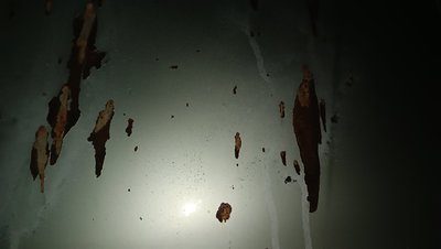

  10. АртемТемыс
    АртемТемыс Участник форума
    2 авг 2023
    148
    Дно, пороги без рыжъя, а по внешке капот и крыло

    Итог за сегодня, снял всё что висит на голове и завтра попрошу у человека головку или хрен знает что, т. К. У меня звёздочки только 8 и 6 граней
  13. АртемТемыс
    2 авг 2023
    148
    Если обломили то хорошо, у знакомого есть набор для вытаскивания, а вот если резьбе хана то не очень, т.к. метчик и т.д. ждать полтора дня
  14. АртемТемыс
    2 авг 2023
    148
    И ещё, по поводу болта, отвертку впихивал, вроде глубоко уходит
