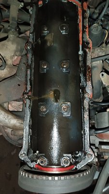

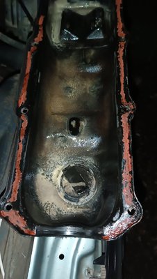

  16. АртемТемыс
    АртемТемыс Участник форума
    2 авг 2023
    148
    Вскрыл крышку, а там такой ужас
  17. Андрей 75
    Андрей 75 Заблокирован
    13 апр 2008
    6.782
    Ауди продан .
    Я на фото не веточку обозначил , то , что пол резбы у свечи не " коцаная " ..
    У тебя изначально эта свеча была вкручена наполовину .. видимо резба в колодце " поплыла "

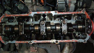

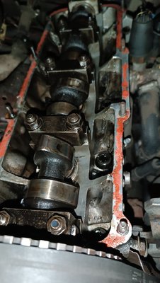

  18. Woffka
    Woffka Старожил
    9 апр 2011
    12.821
    Казахстан
    A80 B4 ABT 2.0 92г
    #218 Woffka, 16 окт 2023
    Распредвал-то покажи.
    Крышка маслоотражательная просто лежит на бугелях, подними её.
    И ремень перетянут, между прочим.
  19. АртемТемыс
    2 авг 2023
    148
    Видео смотрел, там автор говорил натягивать что бы небыло возможности повернуть его на 90 градусов
  20. АртемТемыс
    2 авг 2023
    148
    Возможно и так, а я думал сам криворукий
