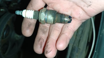

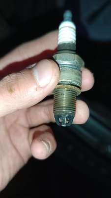

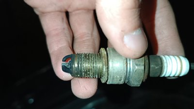

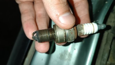

    вот свечи 1-4

    Ракурс не тот.
    Нужно было положить их электродами к фотику.
    Но даже на этих снимках мне не нравятся первая и четвёртая.
    Похоже, пробой только в начальной стадии.
    В ОЖ под давлением газы продавливает; а до попадания какого-то количества ОЖ в цилиндры, при котором явно проявятся признаки пробоя (типа пены на крышке горловины и в масле, налёта на свечах, и т. д.), дело ещё не дошло.

    Понял, спасибо, буду вскрывать
