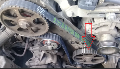

    Доброго всем времени, решил проблему с порваным ремнем и появилась другая проблема, после замены ремня, стала перегреваться машина, пюмаксимум 2км , со включеным принудительно вентилятором и всё из под крышки давит, антифриз на максимум подливаю и всё та же хрень, патрубок и верхний и нижний кипяток, так что думаю дело не в термостате, в голове один вопрос, так ли плевать на установку по метке,шестерни масляного насоса как всё говорят или проблема моя в этом кроется, всё выставил по меркам, кроме масляного насоса.

    метка на пром вале на перегрев ну никак не влияет. похоже на воздушную пробку .

    вот эту шестерню не вывел в метку, точнее ориентировался на метку на упаковке от грм ремня, там было написано что должна быть строго влево, потом нашел на форме статью что её надо совместить с меткой на колене и то что вообще особо разницы нет как поставить

    ....Если бы выставил всё по меткам . И зажигание вы встало как и положено .( если конечно до тебя стояло как положено.)
    Этот пром вал крутит и насос .И трамблёр .
    Трамблёр можно поставить как надо у тебя и не лесть к пром валу.
    Выстави КВ ..и РВ на метки. Затем вытащить трамблёр .И поставить его так. чтобы разносчик встал на первый цилиндр.

    взаимное положение КВ и РВ это святое, палка которая крутит трамблёр и масляный насос не является балансирным валом который гасит вибрации и его положение относительно КВ не имеет значение. угол опережения зажигания проверяется и регулируется после установки ремня. и абсолютно пох как стоит пром вал. ну не по фен шую, что с того??????? а теперь интересно узнать про влияние вала на перегрев.

    чукча писатель.) он промвал не поставил как надо а уоз не выставлял и зажигание ушло

    Положение промвала там - дело совершенно неважное. По метке его ставить смысл есть только для того, чтобы не заморачиваться с установкой УОЗ при последующей разборке привода ГРМ.
    Тупо совместил метки - и всё...
    Но я бы в любом случае УОЗ после этого перепроверил. Риску под срез окна вывести - дело минутное...

    148
