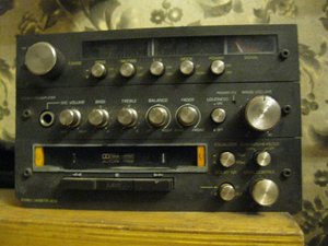

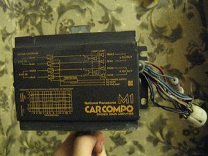

    Приобрел себе штатную 200-ю магнитолу с усилителем, панасоник, завтра фотки сделаю, буду хвастаться.
    Мега-магнитола, 3 блока, 2din.

    вот она
      275,7 КБ
      107
      291,1 КБ
      87

    Ни фига себе! Это такая стояла на ауди 200?

    Ага, еще были и светлые варианты. Еще что то ставилось похожее.
    У меня еще штатная проводка к ней есть.

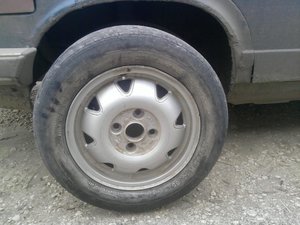

    Я нашел литые оригинальные диски на 43 кузов в ох...ном состоянии. И всего по 100 грн. за штуку!

    эт вот такие???у меня тоже есть такие:nod: стремные такие в гараже валяются даже ставить не охота:D
