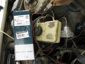

    Кнопка включения задних противотуманок таже что и передних. Она трёхпозиционная. На задние у меня включает напрямую без реле. Задние противотуманки поставил маленькие узенькие, прикрутил их на крышку багажника изнутри, в промежутках между задними фонарями и номером. Нормально получилось, практически незаметно, только теперь багажник из-за их веса иногда по хребту бьёт :(
    Поставил новый главный тормозной, не сошлись соски бачка торм. жидкости. Пока притулил старый бачёк но нужно ставить новый.

    230
    Audi 100/43 WE 2,1
    С 44-й подходит как родной. Я взял Brax (дания), 1400руб. Только бачёк к нему новый нужен, старый не подходит.
    Суппорта тоже с 44-й, теперь колодки подходят 9-шные, это большой гуд!

    Можешь номер цилиндра дать? Те что по каталогу пробиваются на 44 кузов по 300 евро стоят...
  9. EKZ
    EKZ Участник форума
    28 янв 2008
    230
    Audi 100/43 WE 2,1
    № 443611021
