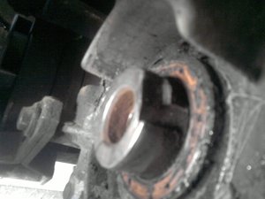

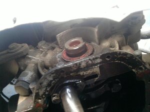

    ребят у меня беда!застучал мой мотор,снало подстукивал на малых оборотах,потом всё сильней и сильней причем только на малых оборотах!ездил со стуком дня 4 и тут он сильно стал стучать,стук глухой думал шатун раскрутился,снял поддон там всё в норме!и только когда стал прокручивать двиг,,,,за шкив тут то и нашёл што у меня застучало:cry:снял шкив и стало плохо аж:smile42:оторвало шпонку на шестерне и провереуло аж на 3 зуба:cry:

  15. Dimon1978
    Dimon1978 Bad e-mail
    25 фев 2011
    316
    Audi100/43/wc.1978
    блин разбирать мотор чёт нет желания!:shock:думаю снять крышку с масляным насосом и аккуратно заворить то что стесало ,либо второй вариант выточить паз на шестерне ,выточить новую шпонку под размер и поставить!подскажите што делать то???????????????:smile42:

    так у тебя аж часть коленвала стёрло...ума не приложу.почему так случилось? Сомневаюсь,что без коленвала с нормальным пазом , что-то можно сделать,а без разборки мотора,коленвал не вытащишь!!! Лучше сделай один раз,но качественно.

    сам в шоке как ёё так раздолбили:shock:блин каленвал жалко я два года назад кап ремонт движка делал ,поменял всё только блок мой остался,денег вложил машина того не стоит!проехал то 60 тыщ!

    Привет! Чудес не бывает! Возможно.что повреждение нанесли мастера,которые делали ремонт,а оно только сейчас вылезло...

    Я мотор сам переберал с батей,делали долго но всё качественно он у меня моторист делает нормально,я вот подозреваю што каленвал сделан из фиговова качества,стксало как пластелин!

    наверно родной буду ставить,тот долго служил пока по своейже дурости не загубил!
