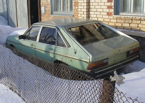

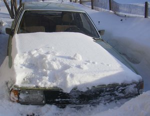

  11. Eduard56
    Eduard56 Новичок
    24 мар 2010
    3
    Приветствую, принимайте новичка.
    присмотрел себе машинку Ауди 100/43 Авант г.в. 1982, жду весны чтоб откапать машинку и притащить в гараж, и хозяина (в данный момент ищет доки от машины)

    Привет! Ничего так машинка! Я Свою взял на первый взгляд в худшем состоянии)) Но ничего время терпение и деньги решат всё))

    Весь вопрос в цене. На фото от машины мало что осталось. Донор.

    Судя по фарам и бамперам она до 1980г.в.. Такая же у меня была,также купил,как 1982 год,потом по вину понял,что 1979!!!

    цена данного экземпляра - 15 т.р., разговаривать будем когда найдет документы, возможно цену и скинет, осматривать буду как снег сойдет, машина стоит в деревне

    ASQ у меня морда как на 2-м фото оба стекла побитые и склеяные. Саму фару правую я думаю можно восстановить
    а вот левая чёрная и ржавая не реально!(

    Цена ей менее 5 т. р.

    Ну а Вы сами подумайте, откуда там 15 т.р. (за сугроб)?
    И потом у него что там уже очередь из покупателей?
    5 т.р. это если мотор заводится и не требует сразу же капиталки.
    А если и мотор умер, то цена аппарату есть цена металлолома.
    Потом прикиньне вложения, которые Вас ожидают и ахните.
