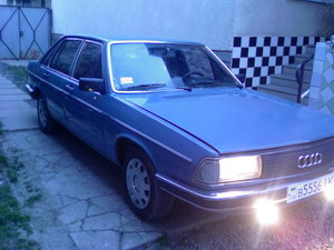

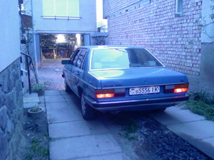

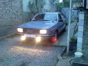

    Всем привет, я тоже владелец красотки Audi 1982г. в С43 кузове, машинка супер, в хорошем состоянии!
    Потскажите где достать запчасти!

    Приветствую в нашем клане.
    Состояние шикарное :thumbup:

    Какое состояние кузова? Снаружи-хороша!

    Привет AQS!
    Состояние кузова с наружи нормальное, вот только краска на солнце выцвела, полировка не помогает, надо красить...
    А дно машины просто в ужасном состоянии, мне кажется что она ету зиму не переживет, по етому хочу на зиму отдать ее на кап-ремонт кузова, но никто пока не хочет браться за ремонт такой старой машины.

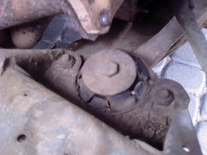

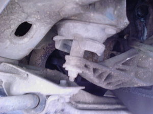

    Спасибо за инфу, вот фото подушки двигателя:
