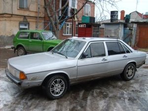

    выкладываю
    "общий вид, в каком досталась"

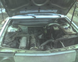

    "под капотом"
    далее фотки с телефона, ибо фотик приказал долго жить
      146,7 КБ
      182

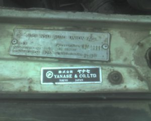

    "японский шильдик №1"
      98 КБ
      136

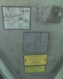

    "наклейки на капоте"левый верхний-просматриваются ероглифы, под ним схема подключения климата
      81,2 КБ
      112

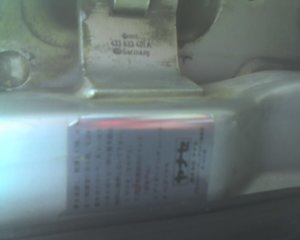

    "наклейка с ероглифами №2" на стойке около водительского места
      59,5 КБ
      107

    Если кто знает что означают эти наклейки-подскажите:shock:
    машина не из японии-это точно,смысл гнать её через пол мира когда до германии рукой подать
  12. GODische
    GODische Участник форума
    20 сен 2006
    181
    ТурбоЛеший 97.
    #272 GODische, 11 фев 2008
    Ответ: Audi 100 typ 43
    to EKZ! чувак, тачка твоя из японии, янаси, это кмпания которая занимается в японии продажей машин импортных.
    подколхожена, но не критично, вообще с виду вполне живая машинка поздравлямс!!
    подколхожена, аэродинамические тормоза типа "черпак" отдеру нах, ибо они свистят противно
    кузов в целом нормальный (мелкие вздутины, помятости и червоточины не в счет), краска родная, днище мовилено (тоже есть ремонтопригодная ржа)
    чегото наколхожено с тросиком газа
    сцеплению походу хана (не тянет, хотя обороты раскручиваются лихо, мелкое дерганье на средней стабильной скорости), есть ли у кого мануал поподробней по снятию коробки? плиз
    жрет бензин и масло
    на свечах нагар
    jetronik наверняка забит мазутой

    по поводу ремонта лучше пиши в мою тему:http://www.audi-club.ru/forum/showthread.php?t=57111&page=7&pp=20
    во первых она для того и создавалась а во вторых мне приятний будет что живёт))))
    сейчас скажу что мне коробку без проблем за пол часа сняли и сцепление поменяли, но шрусы надо откручивать, по поводу жора масла залей в горшки на ночь ацетона, он колечки раскоксует, по джетронику ооочень много тем в поиске.
