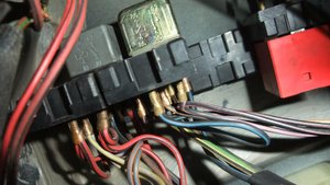

    Можете помочь найти реле ближнего/дальнего света, а то пропал свет. Предохранители целые, лампочки тоже. Я нашел под торпедо со стороны водителя три реле, два железных и одно пластиковое может это они?

    В сотках его отродясь не было. Если только сами не вкорячили.

    Блока который на фото не должно быть?

    Проблема как не странно в стрекозе, буду выводить ближний свет на отдельный переключатель, а вот те три реле что на фото, находящиеся по торпедо, я так и не понял чем занимаются)

    Совсем не странно, стандартная проблема.
    Зачем? Может просто вылечить или заменить стрекозу и влепить релюхи на свет?

    100%.
    У меня тоже "стрекоза" подвергалась трепанации, контакты там помощнее, чем в отдельных реле. на лампы не доходило 1,5-2 В, как оказалось из-за коробки предохранителей, пришлось сделать отдельно свет через 2 реле. уже много лет свет отличный. повторил такую процедуру на нескольких машинах. на одной 80-ке бочке, простоявшей пару лет, подрулевой переключатель ожил от порции WD-40.
