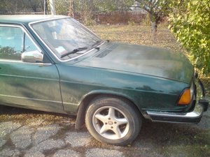

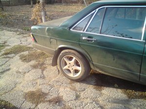

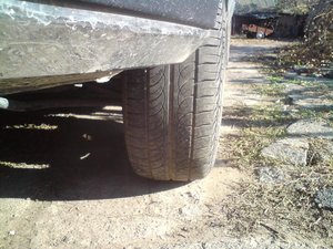

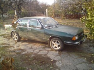

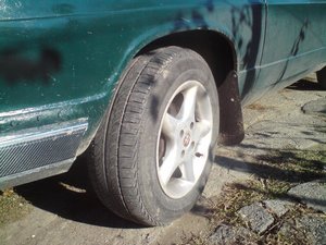

    Ага и кстати фотки авто, сезон отбегал! И диски 15!!!!
      153,9 КБ
      39
      140,1 КБ
      36
      143,4 КБ
      38
      164,3 КБ
      36
      133,2 КБ
      37
