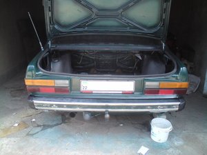

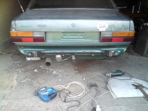

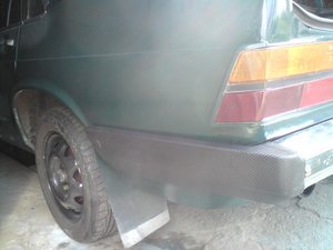

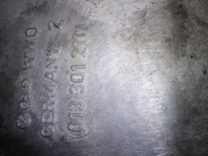

    #2233 Restor, 26 апр 2014

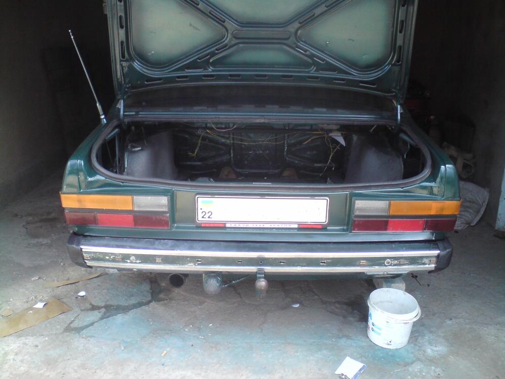

    Вот. Немного поработал с попой... фонари такие поставил.
    Что за коробас???:confused:

    Коробас определяется не по этому номеру, это номер детали на коробасе. На картере сцепы сверху есть выбитый номер, вот по нему и нужно смотреть....

    Да блин поставил уже... забыл посмотреть. По идеи это номер корпуса кулисы. По нему и можно сравнить. Мож у кого то лежит снятая? Читал что 013 пятиступка вроде. Кто сцепку кулисы регулировал? На какой передаче метку выставлять? Собрал на нитралке, что-то не то:shock: Метку при разборе ставил.
    Менял венец, один шрус и пыльники. Там на коробасе два датчика стоят, это задней скорости и нейтраль? У меня оба не подключены, заколхозили проводку:hot:
  18. фуфик
    фуфик Завсегдатай
    12 апр 2011
    755
    100/43 1,6 78г.
    013 - это тип КПП (5 ст.). А их в природе, в зависимости от передаточных чисел, существует дохрена. Датчик, который стоит на задней крышке КПП - это датчик прямой (пятой) передачи. Это если у тебя на приборке (кажется, в центре тахометра) есть зеленая стрелка, вот этот датчик ее и включает, чтобы ты не забыл, что у тебя 5-я (где смысл, не пойму:shock:). А датчик, который стоит справа на картере ближе к переду КПП - это и есть датчик заднего хода.

    Я ничего не регулирую: поставил хвостовик КПП в нейтральное положение и кулису примерно посредине поставил - так и зажимаю. Если чуть промазал, отпускаю зажимной болт и поворачиваю вправо или влево (в зависимости от того, что недовключается).
