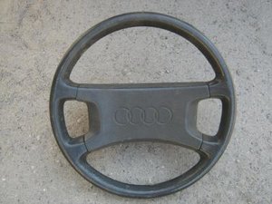

    У кого какой руль стоит? Что-то мне родной не сильно нравится... Привык к маленькому.
    Вот такой поставить можно? (44 кузов) не хотелось переделок.

    Можно, у меня на доноре такой стоит... Могу поменяться...
