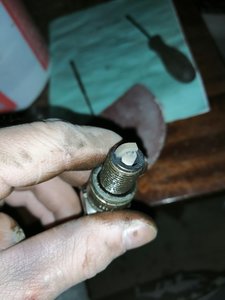

    Фото старой свечки

    Все свечи в таком состоянии?
    ИМХО: Смесь бедная, а МСК надо менять.

    Смесь бедная, может насос подыхает? Тогда почему расход большой?!
    Это старые свечи, перед нг поменял!

    Масло на резьбе.

    Масло закидывает с маховика сальник подтекает!

    А это как может влиять на то что свечи в масле?
