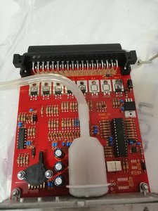

    а зачем снимал эбу? вскрывал? если вскрыт - круто бы было увидеть потроха (еще круче - с обеих сторон)

    По звуку есть что то, как будто подтраивает! Особо с этим не сталкивался! Когда газую, с выхлопной сажа с водой летит!

    Там трубка говорят, кристалы льда образуется и может такое выдавать! Фото только с одной стороны!

    угу, спасибо!
    чудачества в трубке - обнаруживается через комп диагностику.
    подтраивания - неплохо бы проверить провода/свечи.

    Вообщем поставил эбу, метки вроде правильно! Завелась с пепвого раза, прогревочные! Потом обороты убавились до 850 все норм. Заглушил, стал заводить, не смог, с газом завел! Щас заводится, сразу 850 об. Держит! Раньше обороты до 1300 где то поднимались, потом до 850 опускались! Я незнаю как правильно должно быть, но сколько на инжекторе ездил, всегда при заводе больше 1000 об было!услышал звук под машиной трубка которая соединяет глушитель, звенит, походу она подсекает, может ли это как то сказыватся?!когда купил машину он еле держался, я его сделал, а щас опять разболтался, хомуты большие надо искать! (

    Кстати, трубку внутри ЭБУ на место одел хоть?
