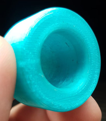

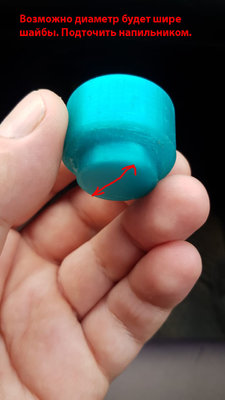

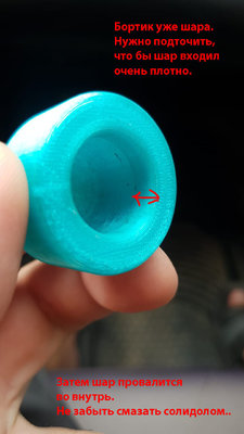

    Нет, не она.
    Выглядит она вот так. (распечатана на 3д принтере).
    ЗЫ: Если кому надо - в личку.

    Ни где. Её нет в природе. Если нужно, в личку.
    Втулку проверить легко. На шаре не должно быть люфта. Ну максимум пару миллиметров...

    Не, ну это уже полный швах. Само собой такой менять нужно.

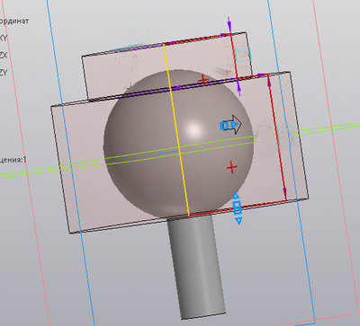

    может ее можно на токарном станке выточить?
  13. Geka
    Geka Старожил
    25 мар 2004
    14.897
    Карачаево-Черкессия респ.
    100\44, WC, 1984, ГБО ГИГ3-L
    Можно.
  14. djon pijon
    djon pijon Новичок
    24 авг 2023
    56
    а размеров его нету? для токаря чтобы он его выточил
