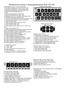

    #30 ser_gr72, 7 июл 2010
    что именно делал?
    напрямую - это как ты подключал?
    вот картинка с реле и предохранителей
    для начала проверяешь приходит ли +12в на силовые контакты реле
    под номерами 2 и 3.
    если нет, то смотришь на картинку ниже и ищешь цифру 7.
    это предохранитель на вентиляторы.
    сам блок стоит в нише слева от ног водителя. перед водительской дверью.

  13. ser_gr72
    ser_gr72 Старожил
    23 окт 2006
    27.736
    1- да, можно
    3- картинка выше для кого?
    4 - это датчик афтеркулинга.
    если тем-ра под капотом выше 85 град, то после выкл. зажигания в течении 10 мин он включит вентилятор

  15. ser_gr72
    ser_gr72 Старожил
    23 окт 2006
    27.736
    #35 ser_gr72, 13 июл 2010
    специально для тебя
    http://audi-club.ru/forum/picture.php?albumid=295&pictureid=4007
    хотя она есть в посте 30
    датчик купить
    для каких целей?
    http://audi-faq.ru/engine/NG_NF_AAR/
    здесь можно найти ответы на многие вопросы, в т.ч. если пройтись по ссылкам.

  17. Valikot
    Valikot Живу я здесь
    20 сен 2009
    3.544
    punto
    #37 Valikot, 13 июл 2010
    2 ser_gr72, вид в окно, так сказать )
    пост №30
  18. ser_gr72
    ser_gr72 Старожил
    23 окт 2006
    27.736
    #38 ser_gr72, 13 июл 2010
    даже если на ссылку нажмешь она не грузится?
    ничего не понимаю, альбом публичный, а фоток не видно.
    добавил вложение в пост 30
    1 человеку нравится это.
