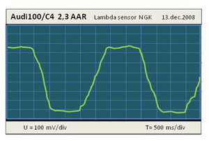

    На чем основана такая уверенность, сомневаюсь что где то прочитал в "литературе" про настройки ААR, NF, KU ? :rofl:
    Вот почитай на досуге, интересно: http://www.picoauto.com/waveforms/Sensors/LambdaSensor/wave123.html
    Для примера смотри реально снятую (срисованную) осцилограмму ЛЗ с почти идеально работающей ААR авты.
    Режим ХХ 800 по тахо, мотор прогрет 90С, ЛЗ новый.
    При 3000 об - частота почти удваевается. нет картинки к сожелению..:unhappy:.
    Успеха!
