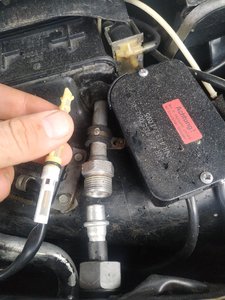

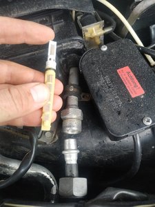

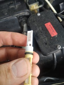

    Добрый день как его ставить у меня на машине стоял белой сеточкой вперед и стрелкой против шерсти, на двух машинах на шротах он стоял на оборот. как правильно?

    Длинным хвостом на себя. По стрелочке вставляй в трубку.

    Кстати, работает и так, и наоборот!

    он в одну сторону дуеться в другую нет, причем по стрелке он не дуеться

    Во все должен дуться, там просто трубочка.

    Добавлю, что это собственно и не клапан вообще - это дроссель, т.е. тупо трубка, занижающая проходное сечение ,и в некотором роде, распылитель. На желтой стороне фильтрующая сеточка, предохраняющая от попадания мусора в испаритель, на белой стороне после уплотнительного колечка - сеточка распылителя.
